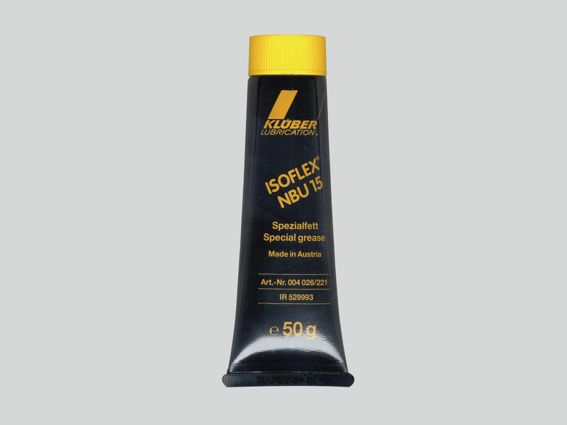

Schmierung für maximale Leistung und Korrosionsschutz.
Schmierstoffe
Schmierstoffe
