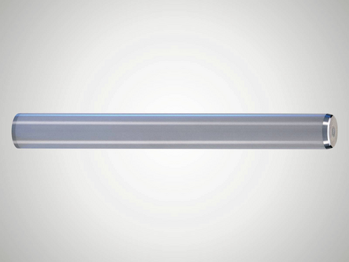

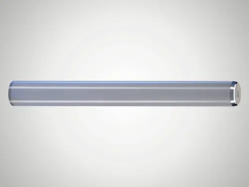

Die feinstgeschliffene Oberfläche ist bestens geeignet für hochgenaue Kugelführungen, sichert einen ruhigen Lauf und eine lange Lebensdauer der Kugelführung.

Führungswellen
