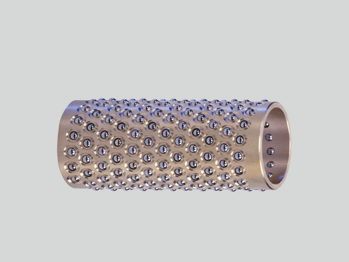

Die Kugeln werden unverlierbar, aber leicht beweglich gehalten. Die Kugelanordnung sichert einen ruhigen Lauf und eine lange Lebensdauer der Kugelführung.
Hervorragende Trockenlaufeigenschaften und größtmögliche Laufruhe, durch die geringe Masse des Kunststoffs auch bei hohen Beschleunigungen.
Universell einsetzbar mit Kugeln angeordnet auf einer Schraubenlinie, optimal für Linearbewegungen und Drehbewegungen.
Bei gleichem Wellendurchmesser Verwendung von kleineren Kugeln im Vergleich zu Typ N501. Mit Führungsbuchsen der Mini-Reihe verkleinert sich der Einbauraum.
Hohe Belastbarkeit durch große Kugelanzahl, zuverlässige Wegbegrenzung für den Käfig durch den Sicherungsring.
