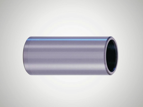

Kugelführungen für spielfreie Linear- und Drehbewegungen zum Einsatz in allen technischen Bereichen, in denen Zuverlässigkeit und Präzision gefordert werden.

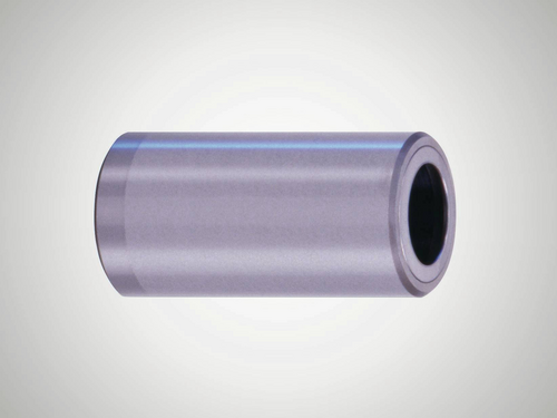

Der auf ISO-Toleranz IT 3 feinstgehonte Führungsdurchmesser gewährleistet in Kombination mit Wellendurchmesser ISO-h3 die Vorspannung der Kugelführung.
Universell einsetzbar, beidseitig mit schlanken Innenfasen.

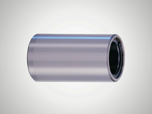

Beidseitig fest eingesetzte Anlaufscheiben bilden eine funktionssichere Wegbegrenzung für den Kugelkäfig.

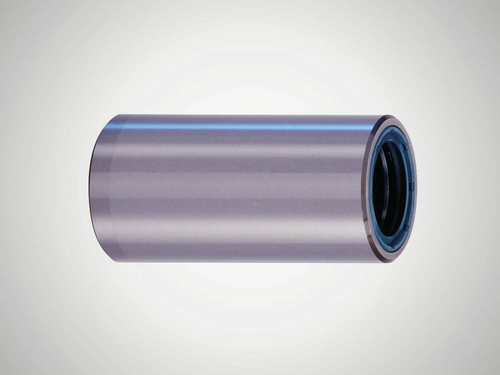

Beidseitig fest eingesetzte Anlaufscheiben und Dichtringe verhindern das Eindringen von Fremdstoffen in die Kugelführung.

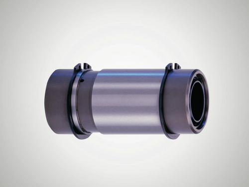

Besonders robuste Ausführung beidseitig mit Abstreifern, die das Eindringen von Fremdstoffen auch bei schwerster Verschmutzung sicher verhindern.

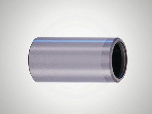

Universell einsetzbar, beidseitig mit schlanken Innenfasen, zur Verwendung mit Kugelkäfig der Mini-Reihe N502.
Beidseitig fest eingesetzte Anlaufscheiben bilden eine funktionssichere Wegbegrenzung für den Kugelkäfig der Mini-Reihe N502.
