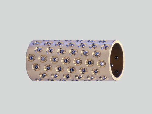

Die Kugeln werden unverlierbar, aber leicht beweglich gehalten. Die Kugelanordnung sichert einen ruhigen Lauf und eine lange Lebensdauer der Kugelführung.

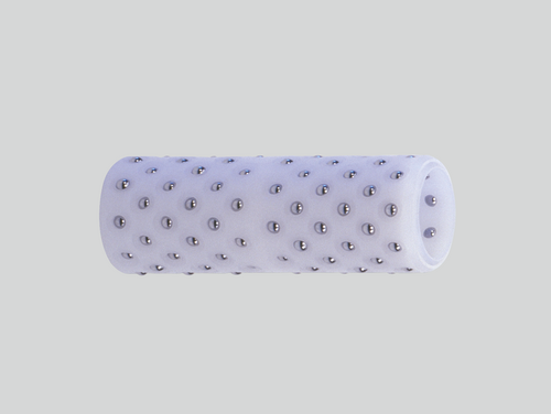

Hervorragende Trockenlaufeigenschaften und größtmögliche Laufruhe, durch die geringe Masse des Kunststoffs auch bei hohen Beschleunigungen.

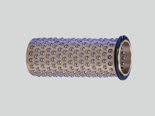

Hohe Belastbarkeit durch große Kugelanzahl, zuverlässige Wegbegrenzung für den Käfig durch den Sicherungsring.
