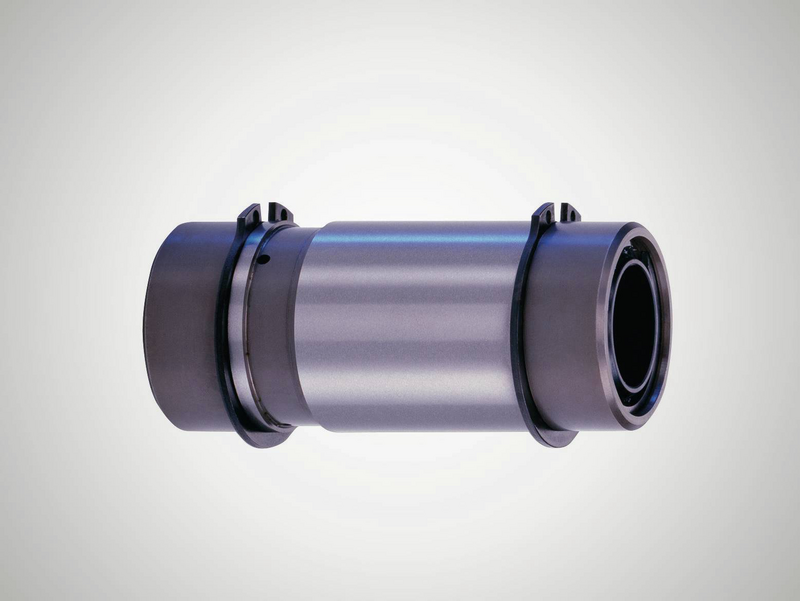

Douille de guidage N570
N° d'art. 5009016
  • Segment d'arrêt fixe et joint racleur de chaque côté.
  • La douille fermée constitue un ensemble avec la fourrure à billes montée en usine.
  • Diamètre de guidage d1 finement rodé à la tolérance IT 3, Rz 0,5 – 1,5 μm selon diamètre.
  • Rotondité : inférieure au 1/3 de ISO-IT 3.
  • Cylindricité : inférieure à IT 1.
  • Concentricité d'un arbre introduit sous précontrainte : inférieure à 0,0005 mm.
  • Diamètre extérieur de la douille dB h6 avec une concentricité inférieure à IT 4 par rapport à d1.
  • Diamètre extérieur avec circlips DIN 471 pour le montage de la douille de guidage dans l'alésage.
  • La course de guidage maximale Hmax est déterminée par les longueurs l3 de la douille et l2 de la fourrure à billes : Hmax = 2 (l3–l2).
  • Remarques pour le montage et l'entretien voir page 37-41.

MarMotion N570 | Référence : 5009016
Matériau Acier
Numéro matériau 13.505
État de dureté Trempe à cœur
Température de fonctionnement continu 100 °C
Diamètre d'arbre (dw) 20 mm
Diamètre intérieur de la douille de guidage (d1) 26 mm
Longueur de la douille de guidage (l1/L) 112 mm
Espace de montage intérieur de la douille de guidage (l3) 96 mm
Diamètre extérieur de la douille de guidage (dB) 35 mm
Tolérance de diamètre extérieur h6
Distance bagues d'arrêt (e) 83 mm
Largeur de la rainure de lubrification (m) 8 mm
n 22 mm
Dimensions dw 20 | dB 35 | l1/L 112 | d1 26 | l3 96 | e 83 | m 8 | n 22
