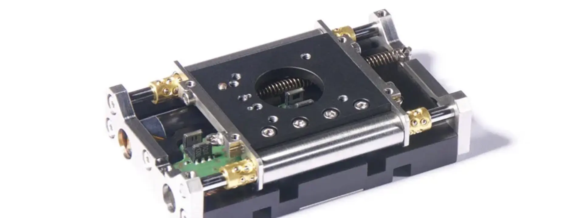

La qualité des systèmes de positionnement ne cesse de croître en raison des exigences toujours plus élevées dans les domaines d'application de la microscopie, de la production de semi-conducteurs ou de la technologie médicale. Leur point commun est l'exigence d'une liberté de mouvement absolue. Cette fonction est assurée de manière optimale par un guidage à billes apparié sous précontrainte.
Productif dans la production quotidienne
Le guidage à billes crée une combinaison unique de précision, de fiabilité et de durabilité. La fiabilité et la précision sont maintenues pendant une longue période. Le déplacement vertical et la rotation sont également possibles en combinaison. Il en résulte des possibilités d'application supplémentaires dans un format compact.
La précision et la reproductibilité des mouvements sont obtenues grâce à un roulement à faible frottement et fluide des guides. En métrologie, c'est une condition indispensable pour les paliers. Dans les versions compactes de la série Mini, la qualité maximale en termes de tolérances de forme et de surfaces finement usinées est particulièrement importante.
