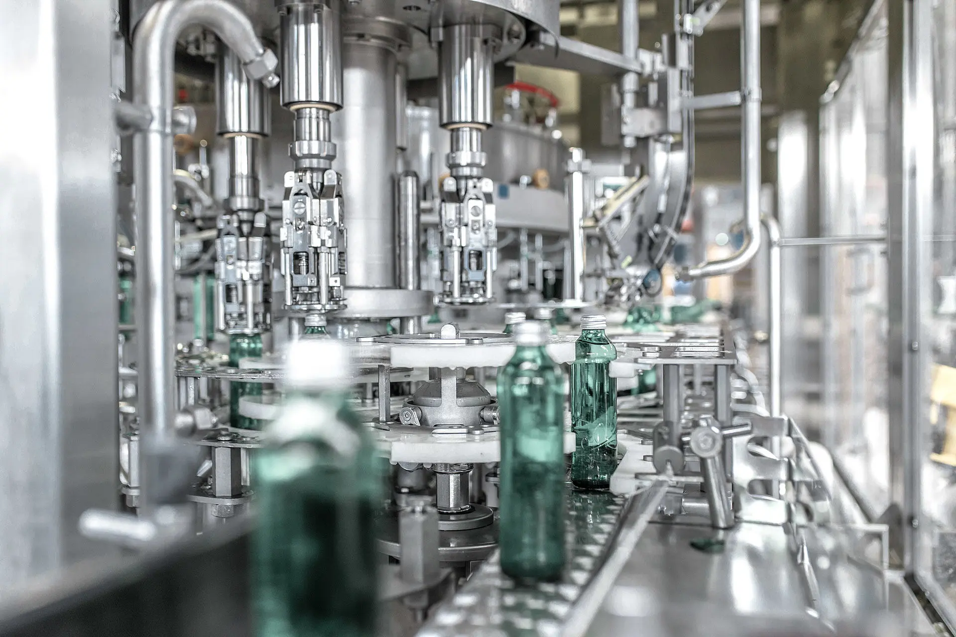

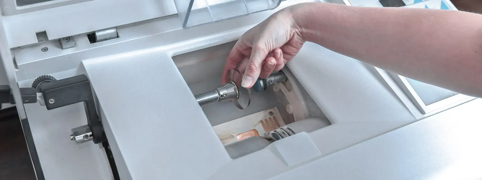

En plus du mouvement linéaire, le mouvement rotatif ou le mouvement combiné de déplacement vertical-rotation peut également être mis en œuvre avec un guidage à billes. Il en résulte des solutions de conception innovantes pour les applications délicates dans le domaine de l'automatisation, des conditionneuses ou des remplisseuses. Des modèles adaptés permettent de répondre aux besoins de l'industrie alimentaire ou de la production optique.
