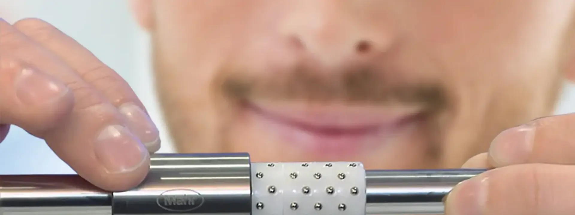

Les billes sont imperdables mais peuvent bouger légèrement. L'agencement des billes assure un fonctionnement silencieux et une longue durée de vie du guidage à billes.
Excellentes propriétés de marche à sec et fonctionnement ultrasilencieux même en cas d'accélérations importantes grâce à la faible masse du plastique.
Utilisation universelle avec des billes agencées en hélice, optimale pour les mouvements linéaires et rotatifs.
Pour le même diamètre d'arbre, utilisation de billes plus petites par rapport au type N501. Le débattement est réduit en cas d'utilisation des douilles de guidage de la série Mini.
Grande capacité de charge grâce au grand nombre de billes, limitation de course de la cage fiable grâce à la bague d'arrêt.
La surface microrectifiée est particulièrement adaptée aux guidages à billes de haute précision, elle assure un fonctionnement silencieux et une longue durée de vie du guidage à billes.
En utilisant les douilles de guidage et les cages à billes Mahr, la précharge est assurée.
Taraudées des deux côtés, avec les douilles de guidage et les cages à billes Mahr, la précharge est assurée.
Extension et optimisation des possibilités d'utilisation.
Protection des guidages à billes ouverts contre les impuretés sans en réduire la mobilité.
La lubrification pour des performances et une protection anticorrosion maximales.
Pour tous les types de mouvements rotatifs et linéaires
Nous avons grandi dans l'univers de la métrologie. Le sens de la précision est également perceptible dans les guidages à billes MarMotion - des guidages à billes synonymes d'expérience, d'innovation et d'engagement. La superfinition des aciers trempés est une compétence clé de Mahr. Elle s'appuie sur l'expérience acquise dans la fabrication d'outils et d'appareils de mesure précis et dans la production de pompes doseuses à engrenages. C'est sur ces bases que Mahr développe et optimise ses guidages à billes. Aujourd'hui, les guidages à billes MarMotion sont des éléments de guidage universellement utilisables dans la construction mécanique et la mécanique de précision pour tous les types de mouvements rotatifs et linéaires.
