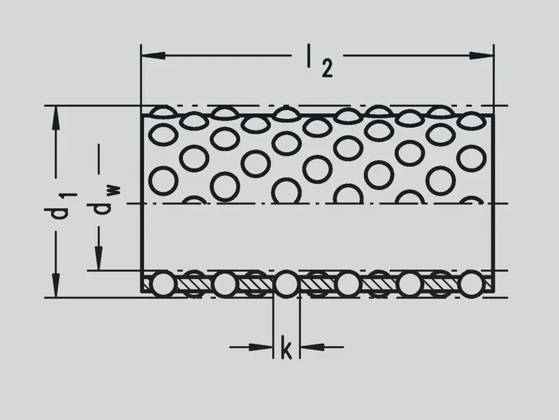

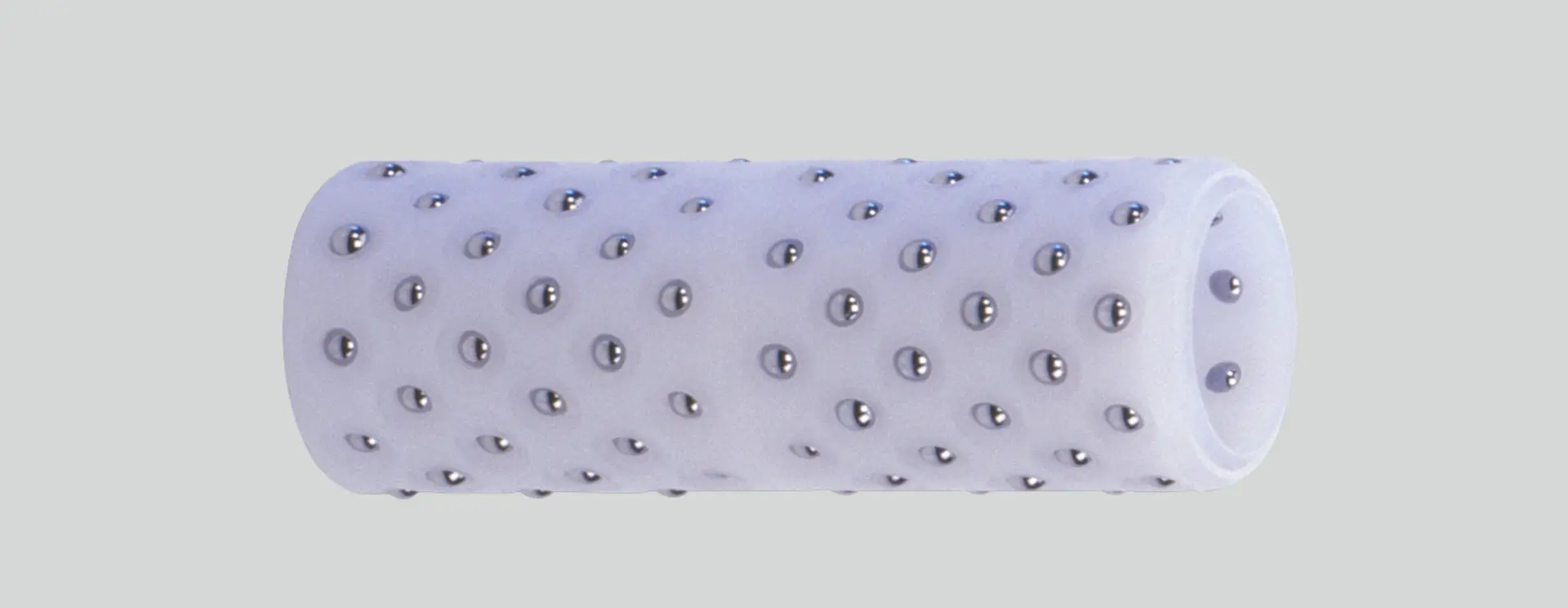

N500 Cage à billes en plastique
Cage à billes en résine de polyacétal (POM) avec billes en acier.
- La faible masse du plastique permet des accélérations importantes.
- Excellentes propriétés de marche à sec.
- Fonctionnement ultrasilencieux.
