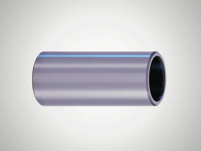

Douille de guidage N550
N° d'art. 5002068
- Diamètre de guidage d1 finement rodé à la tolérance IT 3, Rz 0,5 – 1,5 μm selon diamètre.
- Rotondité : inférieure au 1/3 de ISO-IT 3.
- Cylindricité : inférieure à IT 1.
- Concentricité d'un arbre introduit sous précontrainte : inférieure à 0,0005 mm.
- Chanfrein intérieur léger de chaque côté pour un fonctionnement sans heurt.
- Diamètre extérieur de la douille dB n4 avec une concentricité inférieure à IT 4 par rapport à d1, avec zone d'introduction d'un côté.
- Remarques pour le montage et l'entretien voir page 37-41.

| MarMotion N550 | Référence : 5002068 | |
| Matériau | Acier |
| Numéro matériau | 13.505 |
| État de dureté | Trempe à cœur |
| Température de fonctionnement continu | 150 °C |
| Diamètre d'arbre (dw) | 4 mm |
| Diamètre d'arbre (dw) - mini | 5 mm |
| Diamètre intérieur de la douille de guidage (d1) | 7 mm |
| Longueur de la douille de guidage (l1/L) | 30 mm |
| Diamètre extérieur de la douille de guidage (dB) | 10 mm |
| Tolérance de diamètre extérieur | n4 |
| Dimensions | dw 4 | l1/L 30 | dB 10 | d1 7 |
| Dimensions | dw 5 | dB 10 | l1/L 30 | d1 7 |
