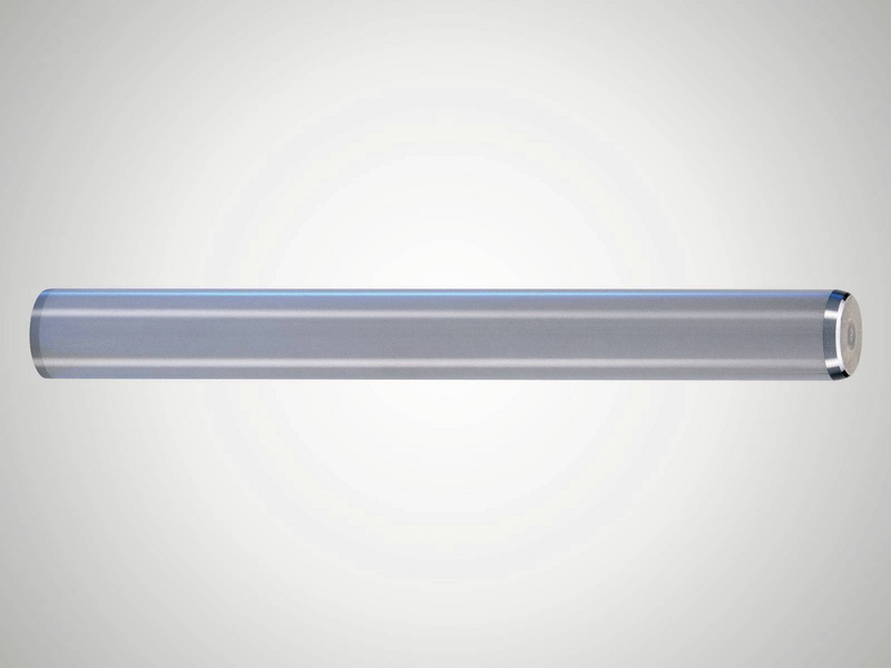

Guide Shaft | to DIN 9825
Guide Shaft N400
Art. no. 5010054
  • Guide diameter dw is precision ground and lapped to ISO h3, Rz <1 μm.
  • Roundness within 1/3 ISO-IT3.
  • Straightness within 5 μm/100 mm.
  • Ends are either rounded or have lead-in taper.
  • See catalog page 37-41 for instructions on installation and servicing.
For detailed information please select an item.
Other dimensions or designs based on workpiece drawings are available.
These can also be produced using stainless steel (1.4112).
Guide Shaft N 4 . . /dw/l
Order No. 5010 . . .
Guide Shaft N400
Guide Shaft N400
Eine radial belastete Kugelführung erfährt elastische Verformungen an den Wälzflächen und zusätzlich an der Führungswelle. Die Steifigkeit der Führungswelle wird wesentlich von der Art ihrer Einspannung bestimmt.
Befestigung der Führungswelle
Weitere Abmessungen oder Ausführungen sind nach Werkstück-Zeichnung lieferbar, auch aus nichtrostendem Stahl (1.4112).
MarMotion N400 | Item no.: 5010054
material Steel
material number 1.7131 (AISI 5115/5117)
heat treatment case hardened
constant working temperature 180 °C
shaft diameter (dw) 18 mm
shaft diameter (dw) - Mini 18 mm
Shaft length (l) 160 mm
Chamfer length (f) 3 mm
angle chamfer guide side 15 °
angle chamfer press-in side 3 °
outer diameter tolerance h3
Dimensions dw 18 | l 160 | f 3
